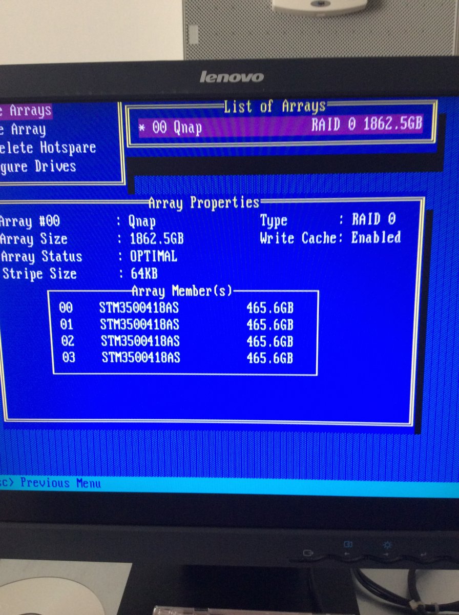

sto cercando di installare Freenas su un vecchio server composto da 4 HDD da 500gb;
i quali vanno a comporre un RAID0 creato tramite l'utility embedded di HP (cosi come da immagine allegata "IMG_0179.jpg").
Il raid sembra che si crei correttamente.

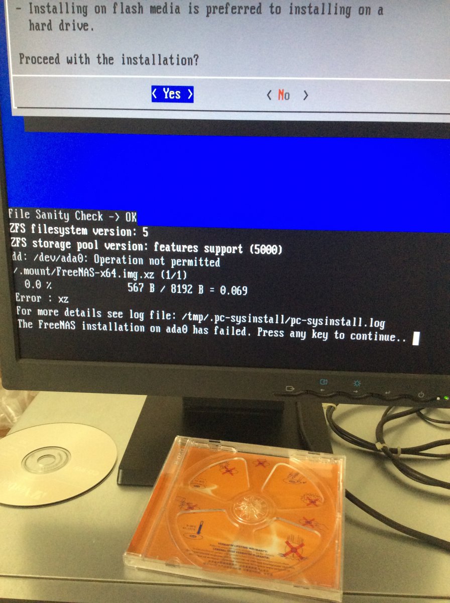

Nel momento in cui vado a procedere con l'installazione del freenas mi si presenta l'errore "IMG_0178.jpg"
Inoltre ho notato che la procedura di installazione di Freenas non mi vede i dischi come un singolo disco bensi come 4 HD separati.
Ciò mi fa pensare che ci sia qualcosa che non vada bene nella creazione del RAID. Tesi confermata dal fatto che nel momento in cui disabilito il raid e tento di installare su un singolo disco il processo non va in errore.

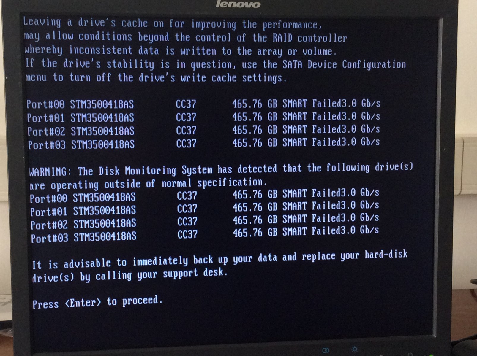

Ti sei accorto che in tutti e 4 io dischi c'è scritto smart failed ?

Si ho visto che l'analisi smart va in errore, ma sinceramente essendo nuovo del settore non saprei di che tipologia di errore si tratti.
Inoltre visto che quando non aveva il raid on l'installazione procedeva pensavo fosse solo un warning!

Sinceramente é strano che 4 hd siano difettosi. Cmq ci sono diversi software per controllare gli hd o lo stato effettivo dello smart ne conosco solo x Windows però

Ho scollegato i 4 HD e gli ho formattati in NTFS. Effettivamente il tool che ho utilizzato per la formattazione mi segnalava che lo SMART test non è compatibile con i dischi che sto utilizzando.
Fatto ciò rimonto tutto e tento nuovamente di creare il raid0 bootabile e con chage scrivibile (fino qui tutto ok)!!!!
Vado per installare FreeNas è solito errore. (vedi img allegate sul primo post)
Inoltre scarto l'idea che possa essere qualcosa dipendente dai dischi visto che nel momento in cui disattivo il raid, tutto sembra funzionare correttamente.
Sbaglio qualcosa nella creazione del RAID??

Ho il sospetto che non ti Faccia installare x via dello Stato degli hd. Ecco x ché ti consiglio di provare su una chiavetta

Rileggendo il tuo post, ho notato che hai fatto un RAID, non vorrei che sia il RAID che di fastidio, nel caso volessi fare un RAID software meglio che lo lasci fare a freenas, nel caso sia hardware controlla che FreeBSD supporti quel tipo di hardware.
