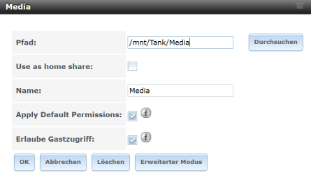

Hallo zusammen
ich hoffe es ist eine nicht zu dumme frage, aber ich habe nicht wirklich etwas dazu gefunden, falls es doch was gibt, jetzt schon sorry.
Also, ich habe FreeNAS 10 installiert mit div. Platten usw und laufen tut es im Prinzip schon.
Jetzt habe ich div. Shares eingerichte die ich per SMB zugänglich machen will, das funktioniert so weit fast.
Ich sehe alles, kann es durchsuchen, ich habe einfach keine schreibrechte.
Der Sinn wäre das einfach ALLE darauf Zugreifen können, ohne Anmeldung usw (von ihren Windows PC)
Jetzt die Frage, was mache ich falsch?

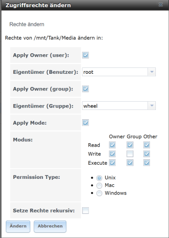

Vielen Dank für den Link, ich habe alles kontrolliert und es war schon so eingerichtet (Owner user ->nobody) aber es funktioniert einfach nicht.
Muss ich was an der Gruppe ändern (ist z.Z wheel) oder am User?
Ich sehe alles auf dem Share (ohne Passwort), kann zugreifen, sachen wegkopieren aber ich kann nichts schreiben und nichts löschen.
Wo könnte das Problem liegen?

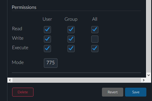

hast Du die Schreibrechte auf den Datasets gemacht? Du must du bei "other" auch die schreibrechte setzen. Und dann vieleicht noch rekursiv damit die Rechte auch an die Unterordner weitergereicht werden
Gruß Lutz
ro.p
Sep 20, 2017
4
Das habe ich auch schon versucht, setzte den Haken..sage SAVE und wenn ich wieder nachschauen gehen ist der Haken wieder weg..... Idee'en?
