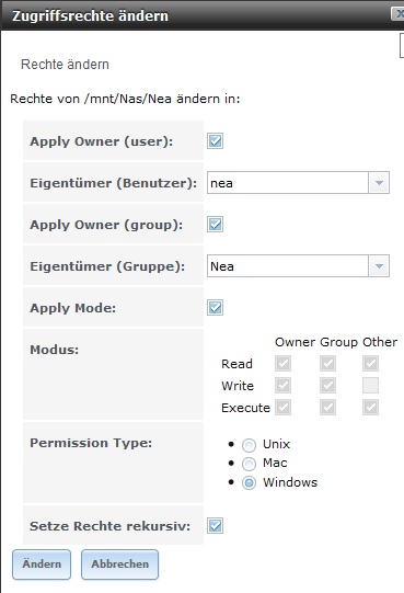

  1. Owner des Datasets konfigurieren, Permissions-Typ auf Windows setzen.
  2. CIFS Share konfigurieren.
  3. Mit Windows als Owner des Datasets die Zugriffsrechte beliebig ändern. (Genau so wie bei lokale Dateien)

zu 1. siehe Bild

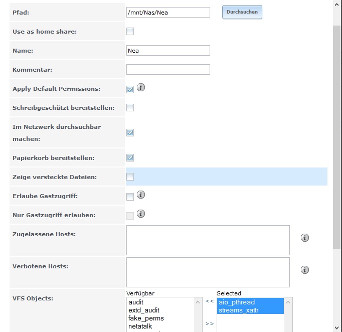

zu2. siehe Bild

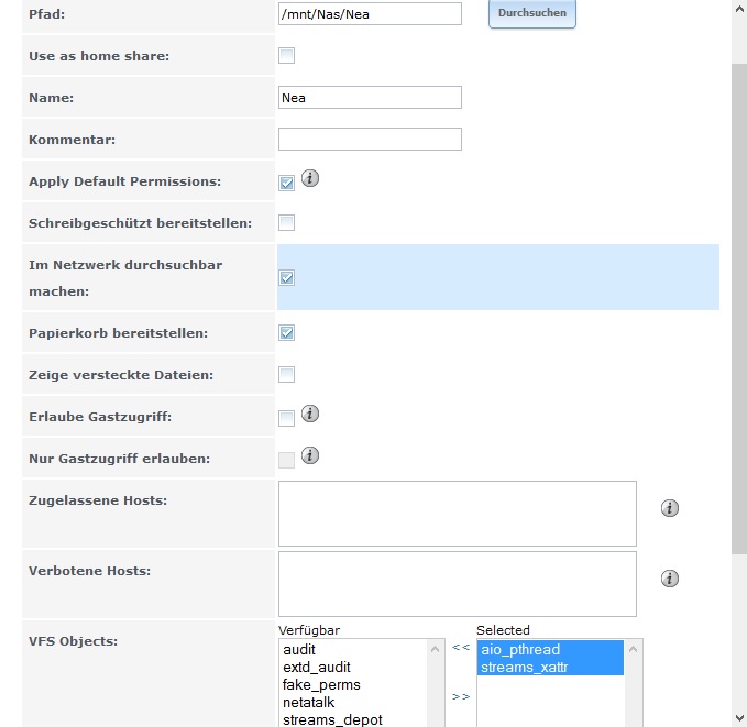

Gruppe siehe Bild

3. Ist nicht in der FreeNAS GUI zu ändern (geht auch nicht). Die Rechte müssen via Windows gesetzt werden.
Also, auf der Windows-Maschine im Share einloggen (hier als nea) und dann die Rechte ändern (rechte Maustaste, Eigenschaften/Properties, Security/wieauchimmerdasaufDeutschübersetztwurde).
