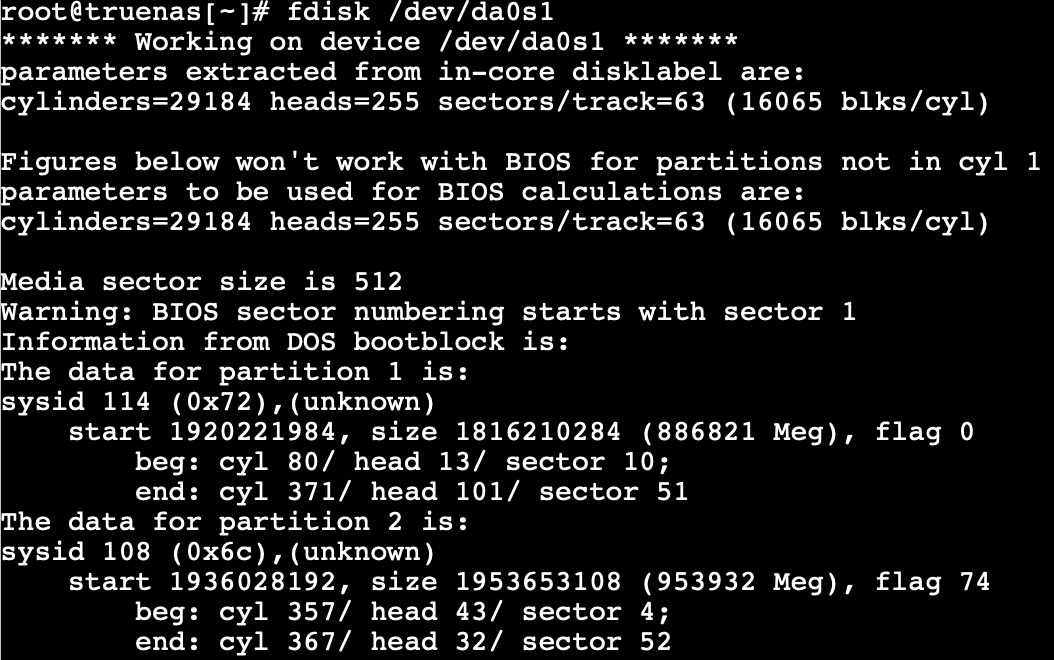

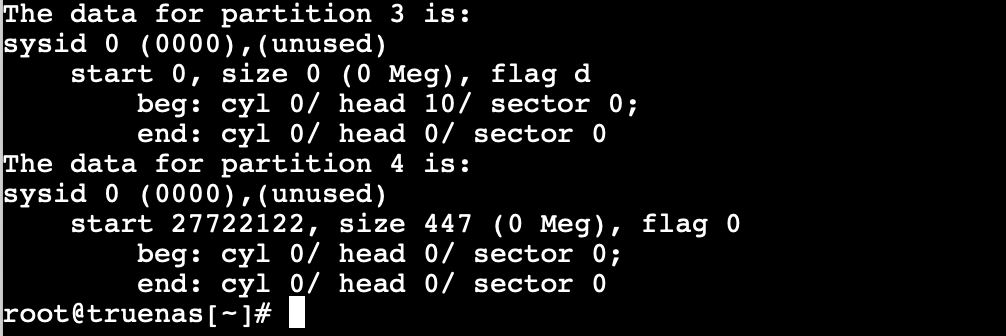

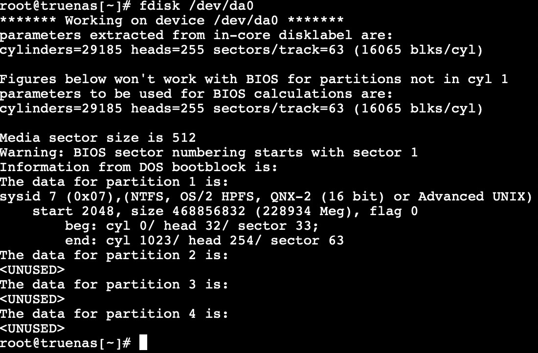

На всех дисках, что я импортировал до этого и с которых пробовал перенести последнюю порцию данных - NTFS.
Диск видится как /dev/da0s1. При подключении второго одновременно, тот видится как/dev/da0s2.
Нужно просто перенести данные. Пермишены не ставили мне палки в колеса при импорте предыдущих 5 внешних дисков и использовании затем, так что видимо при моих задачах они ничему не помеха. Хотя, если откопаю какую-то команду, которая назначит моего пользователя TrueNAS управляющим всей Вселенной без компромиссов - наверное хуже не будет. Но, очевидно, что сейчас я рассуждаю как постыдный ламер.
Вывод из шелла TrueNAS команд fdisk /dev/da0 и fdisk /dev/da0s1 прилагаю в виде скриншотов, ибо под SSH у меня эти команды не выполняются, а из шелла копирование текста работает некорректно.

chs
Apr 18, 2017
500
Здорово.
Итак - выполните
# mkdir /mnt/exthdd
# mount -o ro -t ntfs /dev/da0s1 /mnt/exthdd
если всё пройдёт без ошибок - посмотрите доступность файлов ( ls /mnt/exthdd или через mc зайдя в директорию /mnt/exthdd).
Если файлы доступны - скопируйте их, куда Вам надо -
# rsync  -av /mnt/exthdd/ <новое расположение файлов>
Это скопирует все файлы в нужную директорию (исключая жёсткие ссылки). Можно конечно и в mc скопировать.
