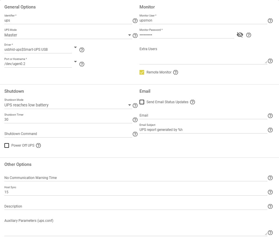

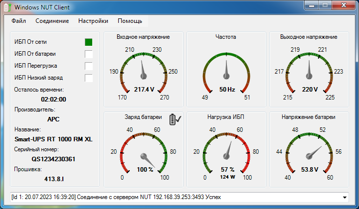

При разрешении удаленного наблюдения в службе ups к ней можно подключиться и мониторить состояние

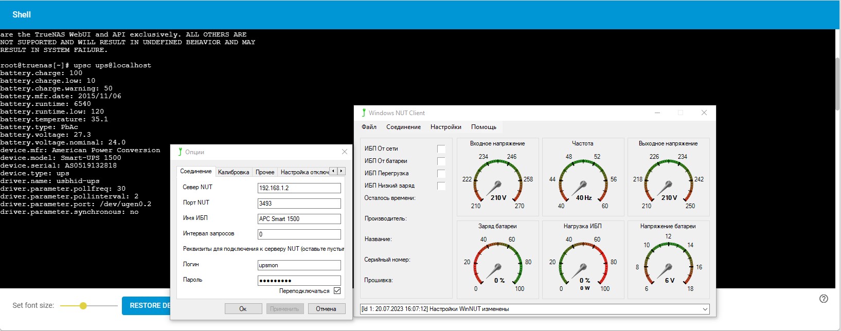

Можно по подробнее, как вам удалось подключится? Я установил программу, указал IP сервера к которому подключен ИБП и ничего((

Имя ИБП в nut client и identifier в truenas должны совпадать
LevSHa
May 24, 2023
38
Получилось, работает, вот только одного не пойму, интервал обновлений можно как-то уменьшить?
