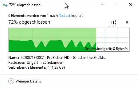

Nun habe ich das ganze mit den Pools, ACLS usw. verstanden und es soll ja auch nur ein Abbild meines echten NAS hier gemacht werden, alle 2 Wochen.
Aber wenn ich beim testen auf den Pool mit dem Raid Controller oder auf den Pool nur mit der 160Gb Hdd etwas kopiere, ist die Bandbreite gut - pause - gut -pause.
Ist das Normal?
Ich Füge ein Bild an, wie das kopieren von aktuellem Win10 aussieht.
Während der pausen, geht CPU und Netzwerk last am NAS und Quell PC einfach auch runter auf Zero und dann macht er wieder ein wenig weiter...
Danke im Voraus.
Gruß
Mofa

Ich sehe hier zwei bis drei Probleme:
Onboard Network
Etwas ausführlicher hätte da schon geholfen. Realtek RTL8111GR also, die werden von FreeNAS nicht sehr gut unterstützt und es kann bei Karten von Realtek immer mal wieder zu suboptimaler Performance kommen.
Areca PCIex1 RAID Controller
Ganz schlechte Idee. Bei FreeNAS bitte kein Hardware Raid benutzen. ZFS hat ein Software Raid mit eingebaut, das sollte genutzt werden.
Hardware RAID ist kontraproduktiv. Es gibt etliche ausführliche Post dazu hier im Forum.
z.B.:https://www.ixsystems.com/community...s-and-why-cant-i-use-a-raid-controller.81931/
Kann ein mögliches Problem sein. Bitte hier mal Seriennummer kontrollieren. Sind das SMR oder CMR Varianten. SMR Festplatten machen bei
RAID insbesondere ZFS große Probleme.

mofarocker33
Jul 16, 2020
6
Danke erstmal für die Antworten.
@Fredda
Onboard LAN ist Realtek RTL8111GR
Ein HW RAID Controller ist in meinen Augen immer zu bevorzugen, wenn es sich um einen echten handelt. Der Controller Areca-1201 hat eigenen CPU und RAM. Aber wenn das OS damit ein Problem hat, finde ich das nicht schön :smile:
Die WD Red sind 6xModel WDC WD40EFRX-68WT0N0 (bsp SN WD-WCC4E2STU00E) und 2xWDC WD40EFRX-68N32N0 (bsp SN WD-WCC7K7NDFPU8 )
@micneu
Verbunden ist das Ganze über einen Asus Switch, der 2x10GbE und noch ein paar mal GbE, das Backup NAS soll später in den Keller, ist aber aktuell direkt mit an dem einen Switch via Gigabit.
Mein Desktop:
  • I9-9900k@5Ghz
  • 32Gb Ram
  • RTX 2080ti
  • Cuzia p1 M.2, Quelllaufwerk Samsung Evo 850 500 Gb S-ata
  • Asus 10GbE
zu dem anderen bzw. normalen NAS schaffe ich auf diesem wege ca 350MB/s Lesend und 260MB/s schreibend.
Dieses Verhalten habe ich jetzt nur mit Freenas. Früher mit Windoof 10 oder später Ubuntu hatte ich das Problem nicht. Aber wenn das Problem so nicht bekannt ist gucke ich mich vielleicht einfach nach einer anderen NAS Distribution an.
