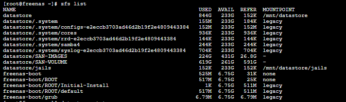

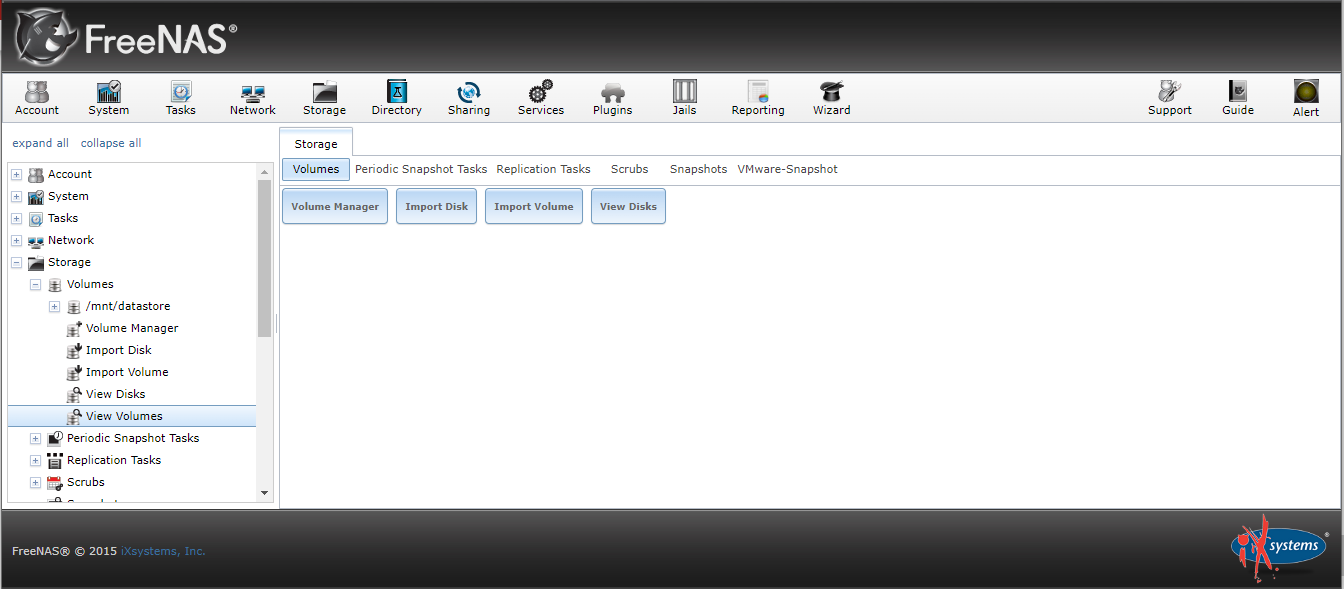

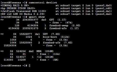

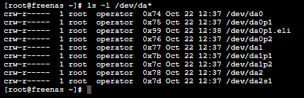

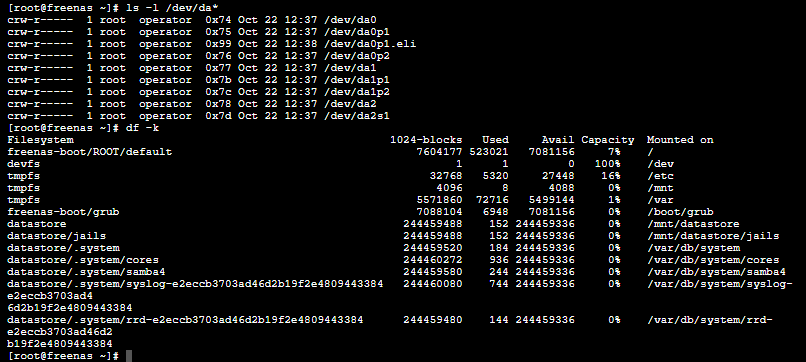

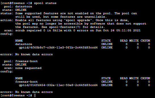

Pessoal, boa tarde! Sou novo com o freeNAS 9.3, aconteceu que tive um corte de energia que corrompeu o meu S.O instalado na pendrive, logo fiz uma instalação nova e não consigo importar os volumes tanto pelo GUI como CLI, estou desesperado pois tenho lá toda minha informação de gestão de RH.
Pelas imagens em anexo, consigo verificar os volumes mais no entanto acredito que não tem o mount point apontado conforme ilustra o comando zfl list
Alguém que já tenha passado por isso?

O Pool está claramente importado (ONLINE). zpool export datastore na CLI e depois impoort na GUI.
Para além disso, convém referir que a versão 9.3 é monstruosamente antiga e que o disco único e as referências a "RAID5" não sugerem nada de bom no que toca a esse setup...

Prezado, bom dia! Mas aí estarei a retirar o datastore que já está ONLINE. Não existe forma de recolocar simplesmente os volumes: SAN-VOLUME e SAN-IMAGES que estão no datastore, conforme apresenta o comamdo zfs list. Pois a diferença que verifico aí são esses dois volumes sem o MOUNTPOINT ou melhor (-).

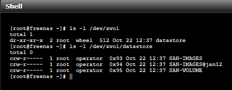

Mas então o pool está importado na GUI e os tais dois "volumes" são zvols, pelo aspecto da coisa.
Os zvols, não sendo sistemas de ficheiros mas sim block devices, não têm mountpoint. Aparecem isso sim em /dev/zvolnname ou algo do género, como qualquer block device. Depois fazer alguma coisa de útil com isso é preocupação exclusiva da aplicação.

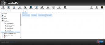

Exatamente isso, a verdade é que não consigo fazer com que a aplicação use esses blocks, julgo que seja pelo facto dos volumes não estarem visíveis na GUI, mas contudo consigo verificar os volumes na CLI. Conforme a imagens em anexo.
