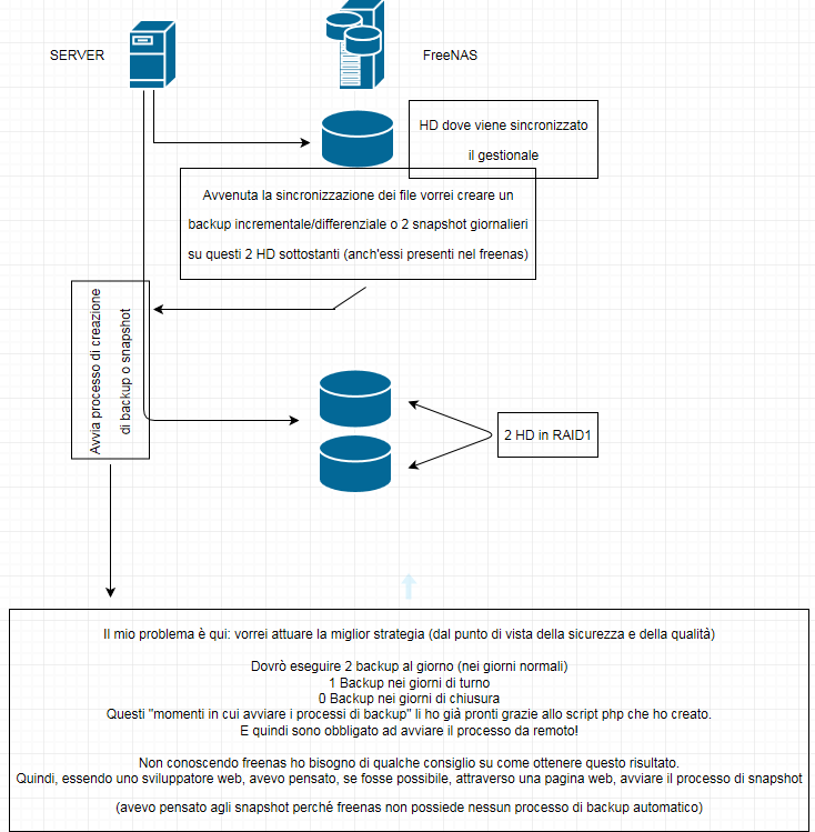

Salve a tutti, vorrei sapere (io non ci sono riuscito) se è possibile configurare un task che effettui lo snapshot ma che poi debba essere avviato da remoto!
Spiego il mio scenario:
Effettuo una SINCRONIZZAZIONE a specchio dei dati su 2 hd in raid (ovvero dal server eseguo una sincronizzazione tramite ftp sul freenas e in questo modo rendo nuovamente disponibile il server in tempi brevi)
Poi vorrei effettuare un backup differenziale o incrementale di questi dati sincronizzati!
Siccome non ho trovato nulla in freenas che mi permetta di fare un backup incrementale o differenziale di questi dati, ho pensato di fare direttamente degli snapshot!
Adesso vorrei capire come configurare il tutto (non posso settare dei giorni ben specifici, ne un orario preciso perchè, essendo il gestionale di una farmacia, essa esegue dei turni!
Per ovviare al problema dei turni ho creato uno script (praticamente un cron) che può avviare precisamente i task nel momento in cui certamente la farmacia non è in funzione, quindi il mio problema è: come posso configurare uno snapshot/backup differenziale/backup incrementale e avviarlo da remoto (possibilmente evitando di utilizzare nome utente e password)?
GRAZIE

Grazie glauco per la risposta! Allora, si i dati da backuppare sono già sul nas, il problema è che non posso impostare su freenas esattamente quando dover fare lo snapshot perchè la sincronizzazione non viene fatta precisamente tutti i gironi alla stessa ora! Ad esempio la farmacia non è aperta tutte le domeniche ma quando è di turno è aperta (quindi quando sarà aperta dovrà essere fatto lo snapshot, mentre quando sarà chiusa non dovrà essere fatto).
Per ovviare a questo problema ho creato uno script e riesco esattamente ad avviare dei comandi a mio piacimento nel momento giusto.
Ma tutto questo è relativo...la mia domanda parte da qui:
Ho dei file già presenti sul nas, posso far partire la creazione di uno snapshot da remoto (senza che sia stato configurato un cron).
Più o meno questo è il mio problema
Tramite ssh vorrei evitare perchè tutto questo avverrà in automatico e lo sto facendo per evitare di utilizzare dei dati di accesso che permettano a malintenzionati di poter accedere ai file nel nas (es. cryptolocker).
Avevo pensato, ad esempio, a richiamare uno script presente nel nas che avvii il processo di creazione dello snapshot attraverso un link.
ES:
Effettuo sincronizzazione dei file dal server al nas --> Terminata la sincronizzazione, dal server, vorrei richiamare uno script all'ip del freenas ES: http://ipdelnas/scriptcheavvialosnapshot
FINE
GRAZIE

Quello che devo fare è creare un backup dei file che non possa subire l'effetto di un cryptolocker
La mia strategia infatti si compone in questo modo:
-Sync del gestionale sul Nas (che in caso di azione di malintenzionati può anche essere infettato tanto non sarà importante)
-Il NAS dovrà creare copie di backup inaccessibili da remoto! <<---Questo è il mio problema attuale e vorrei capire se è possibile risolverlo.
La mia idea quindi era di configurare il nas in modo da “esser pronto” ad eseguire le operazioni di backup tramite uno “start” lanciato da remoto.
Questo è ovviamente possibile nel caso di webserver/sistemi linux (se viene scritto tutto a mano su misura).
Vi faccio un esempio semplicissimo:
Creo uno script che copia un file in un altra cartella in php
exec(‘Copy c:\file d:\’)
Lo metto nel webserver, lo apro da remoto e il gioco è fatto (senza usare nessuna autenticazione perchè lo script è quello e non potrà essere modificato)
Non so se ho reso l'idea.
Quindi partendo dai file che sono già presenti sul nas come potrei ottenere ciò?
Vi ringrazio enormemente per l'aiuto e il tempo dedicatomi!!

squalo
Jul 24, 2019
22
ti va di fare uno schema semplice di come vorresti far interagire i sistemi?
Ho allegato lo schema spero si capisca meglio
Ciao @squalo .
Con gli snapshot ottieni lo scopo di avere un sistema a prova di ransomware perché se un giorno dovessi scoprire che i dati del gestionale sono stati criptati e sincronizzati con FreeNAS, basta che ripulisci il PC infetto, su FreeNAS fai un rollback dell'ultimo snapshot con i dati corretti e poi sincronizzi da FreeNAS al PC.
Perché non li provi, così capisci come funzionano?
Sisi, ma io ho ben capito cosa siano e come si utilizzino ma non ne ho mai avuto bisogno!
Il mio problema è che dovrei creare un task in cui indico solo il da farsi senza specificare quando farlo, è poi dovrei attivarlo da remoto
glauco
Jan 30, 2017
526
@squalo , è molto più semplice di quello che pensi!
Ti colleghi a FreeNAS via ssh e lanci il comando per fare lo snapshot. La sintassi di base è zfs snapshot dataset@snapshotname .
Per farlo in modo rapido, è sempre valido il consiglio che ti ho dato nel mio primo post:
Se vuoi lanciare i comandi manualmente anziché in maniera programmata, io ho trovato un'ottima soluzione nell'app per Android Juice SSH, che permette, con un solo tap, di loggarsi via ssh e lanciare un "frammento", cioè uno o più comandi/script.
Consiglio la lettura della man page del comando zfs: https://www.freebsd.org/doc/handbook/zfs-zfs.html
