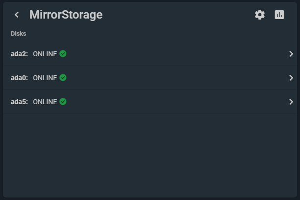

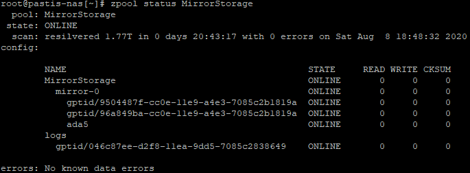

Je disposais d'un pool de deux disques de 4To en miroir, que je souhaitais faire passer vers un pool miroir de trois disques. Conformément à la doc Oracle de ZFS, j'ai donc attaché le nouveau disque de 4To à mon pool existant par la commande zpool attach <pool> <disquebase> <nouveaudisque>.
Pour cela, j'ai utilisé le nom affiché du disque (ada5) et non son gptid, comme cela semble être le cas nativement par Freenas lorsque l'on construit le pool via la web UI. La raison est simple, je n'ai tout simplement pas trouvé ce fameux numéro pour ce nouveau disque une fois celui-ci inséré. Pour autant, la commande a marché et le pool est désormais en miroir sur les trois disques après plus de 20h de resilvering.

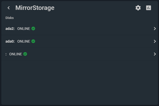

Seulement voilà le hic, il semblerait que l'utilisation du diplayed name ada5 au lieu du GPTID ne soit pas optimal puisque ma fenêtre de monitoring du pool sur le dashboard ne parvient pas à me faire remonter le nom du disque.
Donc voilà, c'est pas très très propre tout ça.

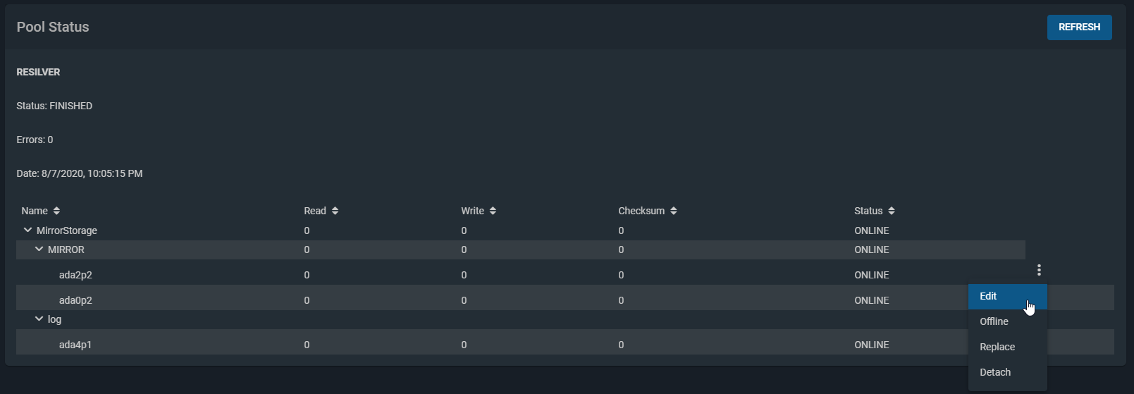

EDIT : Capture des options à dispo sur Freenas 11.3-U3

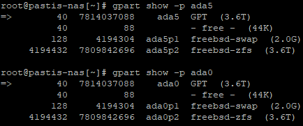

Pour les suivants qui pourraient rencontrer un problème similaire, je vous détaille les opérations que j'ai mené.

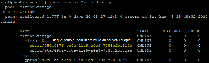

L'idée est de partitionner un disque vierge, exactement comme le disque source appartenant déjà au pool auquel vous souhaitez le rattacher.
Pour cela, nous utiliserons l'utilitaire gpart, déjà embarqué dans votre installation de Freenas.
Première étape, afficher le partitionnement de votre disque source. Dans mon cas, il s'agit de ada0 :
Nous récupérons les informations suivantes :
- Schéma de partitionnement GPT
- Numéro de block de début et taille de chaque partition (identifiée avec le suffixe px où x est le numéro de partition)
- Type de partition
L'idée est maintenant de "construire" le nouveau disque exactement comme cela.
Détail :
Note 1 : Je me suis gouré de type de partition lors du premier ajout. Pas de panique, vous pouvez le modifier à posteriori grâce à la fonction "modify" de gpart en spécifiant l'index de partition avec l'option -i (gpart modify -i 1 -t freebsd-swap ada5).
Note 2 : L'option -b de gpart permet de spécifier le bloc de début et on va pas réinventer la poudre, on va faire exactement comme sur le disque d'origine.
(A noter que mes 3 disques sont rigoureusement identiques, j'ignore si cela serait la même chose avec deux disques de marque différente par exemple).
Note : Ici on précise uniquement le bloc de début avec l'option -b. Le fait de ne pas spécifier de taille avec l'option -s indique que l'on souhaite monter cette partition sur le reste de l'espace disponible du disque.

J'affiche le statut de mon pool avant attache :

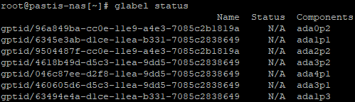

Je cherche le GPTID associé à la partition du nouveau disque qui sera ajoutée au pool :
Je n'ai pris la peine de surligner la partition concernée, nous sommes tous d'accord que je ne vais ajouter une partition de 2G en miroir d'un pool d'un peu moins de 4To :tongue:

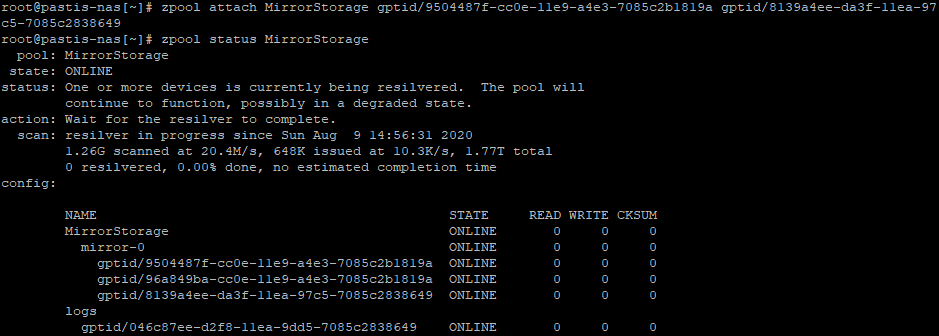

Enfin, j'attache le disque au pool en prenant bien soin d'utiliser les GPTID :
zpool attach MirrorStorage gptid/9504487f-cc0e-11e9-a4e3-7085c2b1819a gptid/8139a4ee-da3f-11ea-97c5-7085c2838649
La partition est désormais en cours de resilvering et le disque est correctement détecté par le système jusqu'à l'affiche du pool sur le dashboard !
