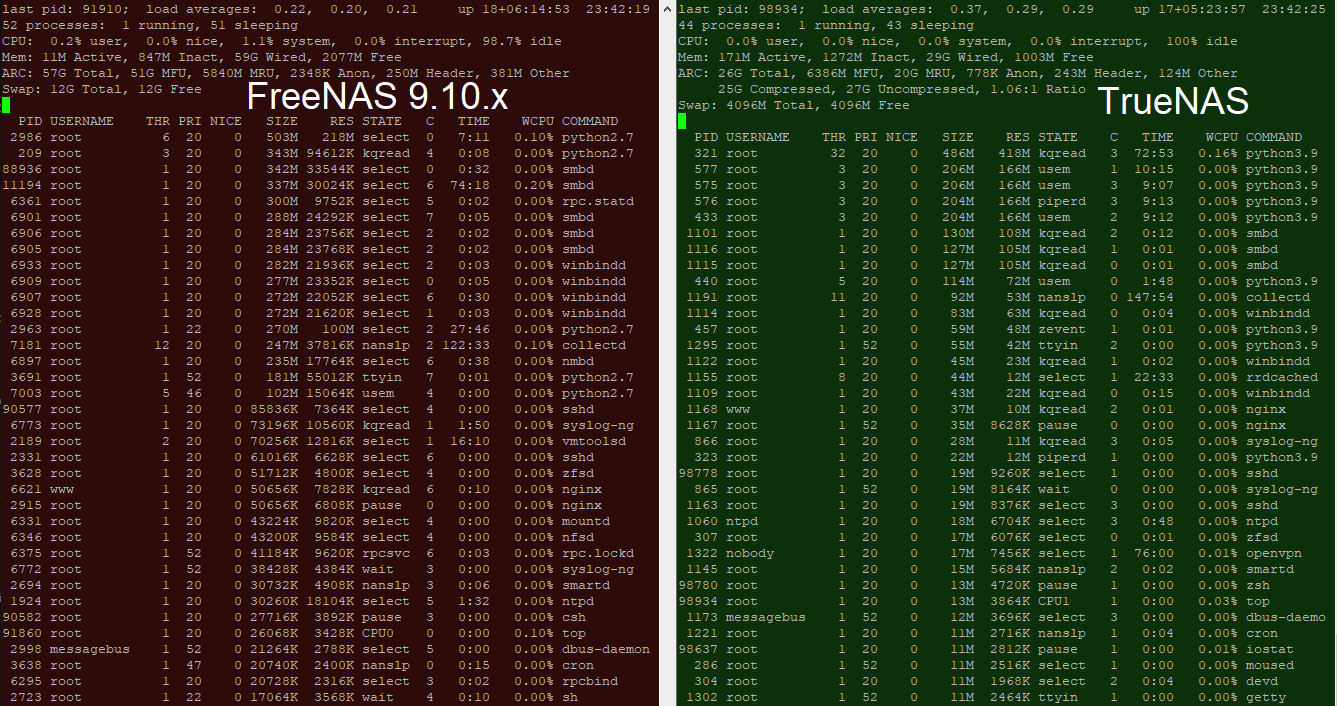

Concernant l'utilisation de la RAM voici ce que ça donne chez moi avec TrueNAS:
J'ai pas beaucoup de services qui tournent (SSH, SMB, SMART, OpenVPN) et pas de jail ni plug-in ou VM.
Ce qui voudrait dire qu'avec 8Go, ça laisserait que 4Go de libre pour le cache ZFS et ça c'est vraiment peu et je pense que c'est une des raisons qui a poussé à préconiser 16Go de RAM.
Malheureusement il n'y a pas le même graphique pour FreeNAS 9.10, ça aurait été intéressant de comparer...
La seule chose que je peux faire c'est un comparatif avec top:
Trié par mémoire utilisée, on peut voir que les gros consommateurs sont plus importants sur FreeNAS (et totalisent 5.6Go) que sur TrueNAS (avec un total de 2.6Go).
Mais, je ne suis pas sûr que ce soit une bonne manière de comparer parce que ça ne reflète pas l'utilisation RAM de TrueNAS ci-dessus (avec 4.6Go utilisés)... :tongue:
