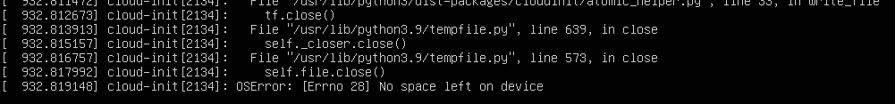

Sorry , mea culpa, es sollte heissen wenn die VM läuft kann ich die per Putty erreichen , aber einlogen geht nicht.
VNC zeigt
Patrick M. Hausen
Nov 25, 2013
7,776
Ja, die Festplatte innerhalb der VM ist voll. Deshalb läuft auch die Nextcloud nicht.
Dann logg dich mal an der Konsole ein - geht das wenigstens?
Und dann musst du irgendwas (logfiles, ...) wegwerfen, damit wieder ein paar MB Platz sind, damit man dann sich wieder einloggen und arbeiten kann.
Du kannst dann entweder "aufräumen" oder die virtuelle Festplatte vergrößern. Also im TrueNAS das ZVOL größer machen. Danach musst du nur im Ubuntu einiges tun, damit die größere "Festplatte" auch benutzt wird. Was genau, hängt von jeder Menge Details ab - LVM oder nicht LVM? Ext4 oder was anderes? Etc. pp. Sind dann alles Ubuntu-Themen aber wir können mal gucken, wie weit wir kommen.
