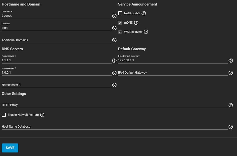

voici la configuration :
Mais cela ne me donnait rien. Les torrents ne démarrent pas.

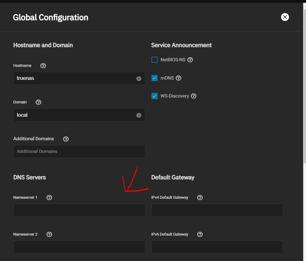

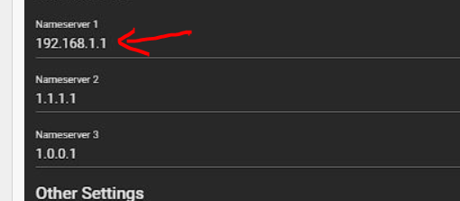

La valeur qui pose soucis est celle ci :
Les DNS (NameServer) sont appelés dans l'ordre affiché. Le premier appelé est votre box. Du coup quand il appelle l'url du site, c'est le DNS de votre opérateur qui répond (la box appelle à son tour l'adresse de l'opérateur dans sa configuration).
Il faut donc effacer le premier puis remonter les deux autres adresses d'un cran.
Ensuite pour que ça efface le cache il faut que vous ouvriez le shell (menu à gauche dans TrueNAS) et exécutiez cette commande :
service restart resolv
Ca prendra en compte le changement. Un redémarrage aura le même effet.

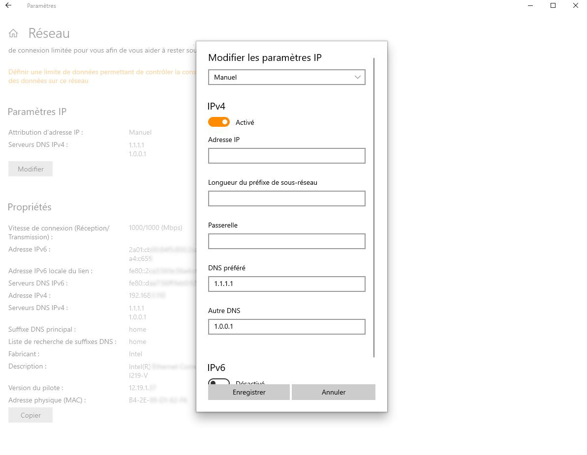

Pour le PC, mettez une capture d'écran (mais je suppose d'emblée que c'est la même raison)
Quand vous avez corrigé sous Windows ouvrez une commande et tapez :
ipconfig /flushdns qui devrait suffire.

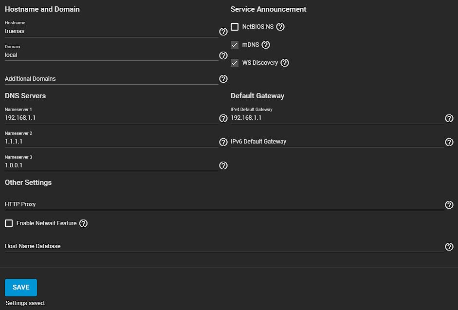

Voici mes paramètres corrigés dans TrueNAS
Ensuite voici ceux de Windows 10
Pour Windows 10, j'ai déjà modifié, sinon je n'arrivais pas a accéder au site de Torrent.
Pour le moment, rien de mieux. Les Torrents ne démarrent pas.
