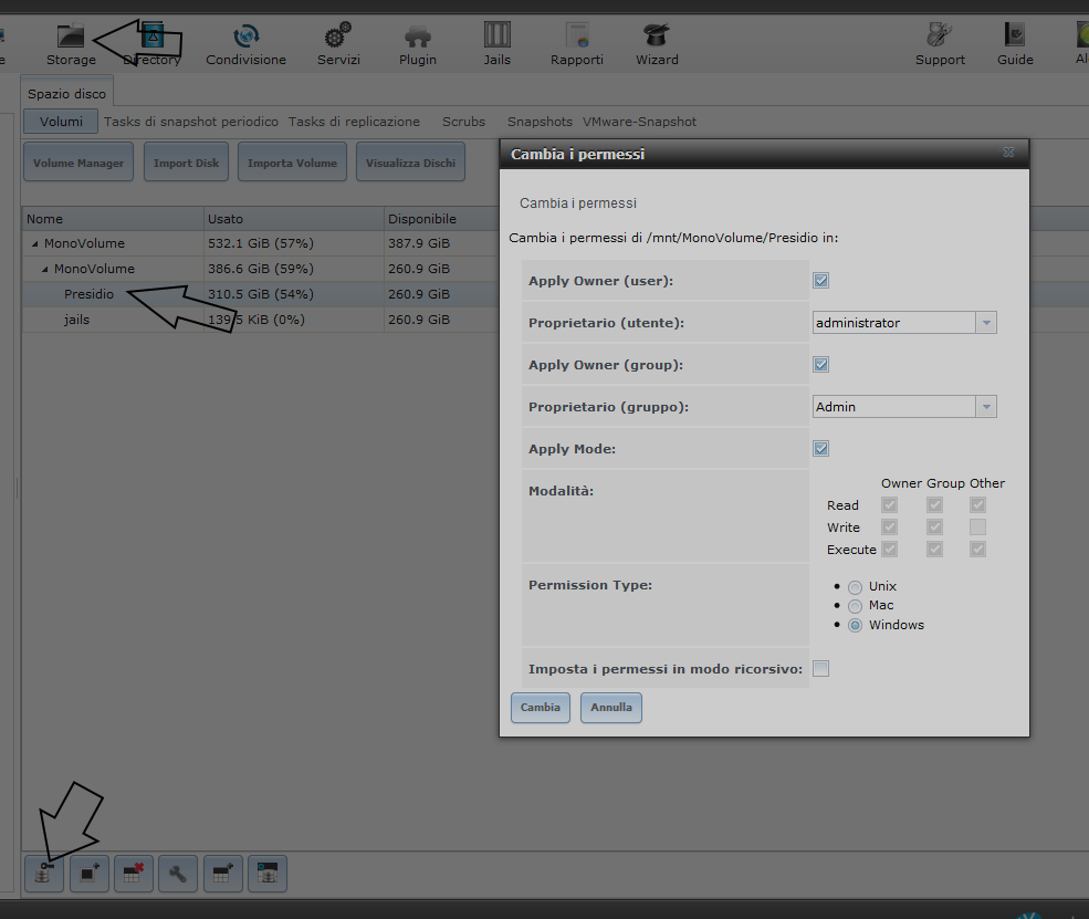

Cmq ci sono due passaggi che influenzano i permessi: i permesi sul dataset e sulla condivisione. Di quest'ultima ho visto la schermata. Puoi mandarmi anche della prima?
è simile a questa: (nel mio caso il dataset si chiama Presidio)

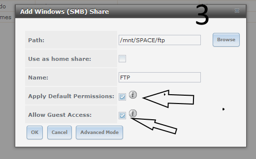

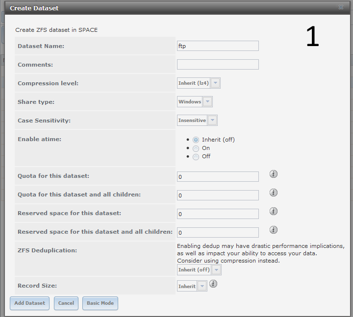

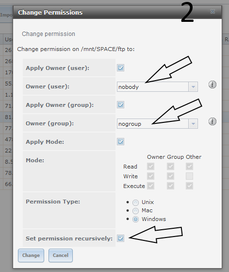

Si, è quella. Imposta come Proprietario (utente): nobody (c'è nella lista) e Proprietario (gruppo): nogroup (sempre dalla lista a tendina). Nel caso riscontrassi ancora problemi cercare di rifare il dataset e la condivisione come dalle schermate che ti allego. (Il dataset è ftp e il volume è b nel tuo caso; nel mio il volume si chiama SPACE e il dataset è ftp) Mi dispiace ma devi intuire le voci corrispondenti in italiano in quante le schermate sono in inglese. :rolleyes:
